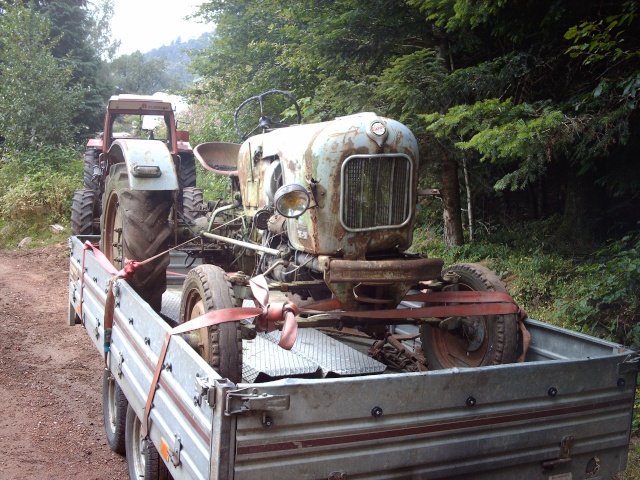

aujourd'hui petit deplacement dans les vosges pour un barbecue chez la belle soeur , comme elle habite a 2 km du monsieur qui ma vendu le deutz D15 et le deutz D40 je passe le voir pour lui dire bonjour et lui montrer quelques photos de son petit D15 que je suis entrain de restaurer , surprise , je trouve une faucheuse trainée IH et qui a été modifié avec un moteur avec l'apparition des tracteurs , j'ai jamais vu un pareille engin mais je la vois deja derriere le D15 , pas de photos pour l'instant
apres cette decouverte , il tel a un cousin et ont prends la voiture pour finir dans une exploitation en plein milieu de la foret et c'est la sous les ortilles et les ronces qu'il me fait voir ceci
eicher em 100 léopard Imag0720
eicher em 100 léopard Imag0722

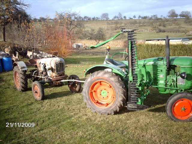

le 21/11/2009 , la restauration du deutz est arrive a therme et pour son premier boulot
eicher em 100 léopard Imag1021
alors pour en avoir le coeur net , debut du demontage car le premier objectif c'est de faire tourner le moulin avant de m'attaquer a l'embrayage collé lui aussi je pense

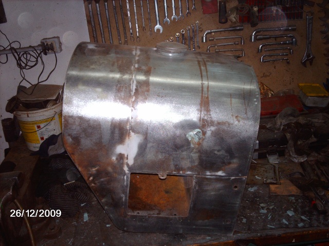

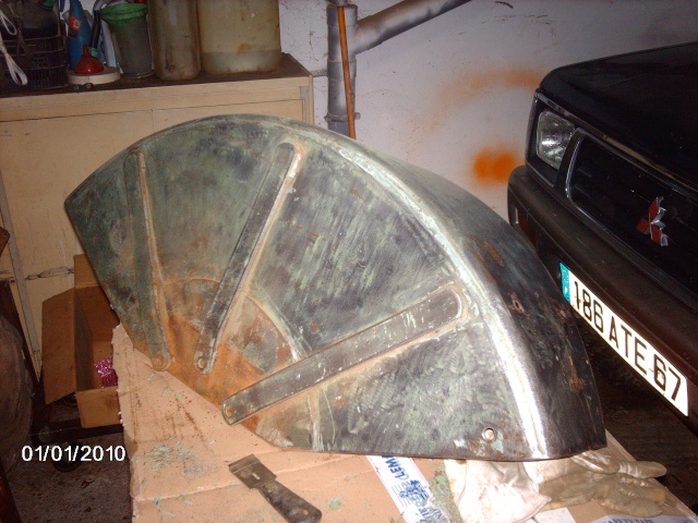

le 26/12/2009 , ah , si j'avais la cabine de l'oncle jean
eicher em 100 léopard Imag1126
mais avec de l'huile de coude et de la patience
eicher em 100 léopard Imag1127
eicher em 100 léopard Imag1128
et entre temps remontage du boitier de direction , reste a voir ce que je vais faire avec le volant qui est dans un sale état
