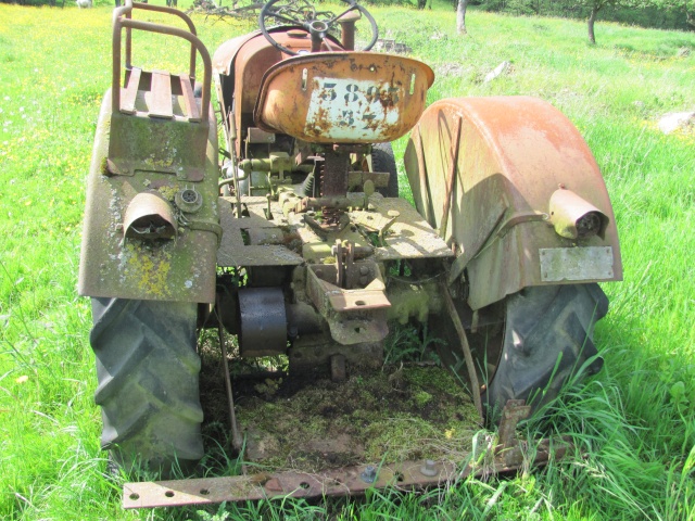

quelques photos du petit dernier , un eicher ED 22 , monocylindre de 22 CV ,

il y a quelques semaines le gars qui ma racheté le deutz D15 et le LMP T5 ma fait une proposition
pour le eicher ED 22 et une autre proposition pour le eicher EM 100 , mais pour l'instant ils ne sont
a vendre
les pneus a l'arriere sont HS des 2 côté , donc démontage , une jante est bouffé par la rouille

c'est quoi comme moteur ??

le moteur est un eicher ED1d de 1557 cm3 , piston diametre 115 course 150 , et 22 CV a 1650 tr/mn

2 temps ?

4 temps

cette apres midi j'ai démarré le eicher et il tourne relativement bien , les pneus a l'arriere sont changé , j'ai mis du BKT en 11.2 x 28
et je l'ai stocké a l'abris pour l'hiver , maintenant il faut que je trouve un démarreur et une dynamo , la restauration ne va commencé que vers la fin de l'année prochaine si tout se passe bien dans la restauration en cours , a savoir le tracteur artisanal
