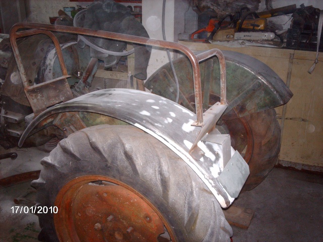

le 17/01/2010 , travail long et pénible mais contrairement a l'oncle jean je n'ai pas de délai aussi court que lui , j'espère pouvoir le finir pour le printemps il y a autre choses dans les tuyaux
le capot commence a reprendre ses formes d'origine et pour me motiver de temps en temps je démarre le moulin et meme avec le froid le petit monocylindre part au quart de tour , j'ai rarement vu un moteur sans préchauffage démarrer aussi bien

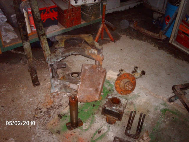

le 05/02/2010 , cette apres midi démontage du train avant pour controle des bagues , roulements et nettoyage , il n'y a rien a changer et c'est tant mieux et du coup j'ai un peu de temps alors papy pour la saucisse de strasbourg c'est quand tu veut

le 06/02/2010 , remontage du train avant apres un bon nettoyage et une couche d'apret

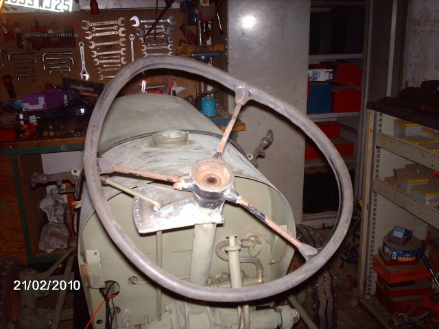

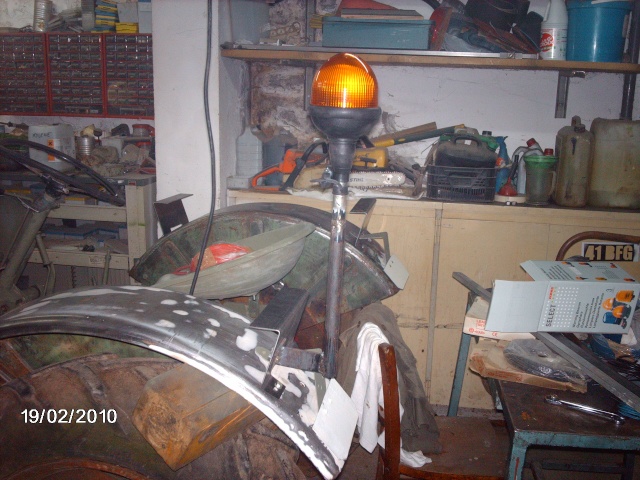

le 22/02/2010 , en ce moment c'est des petits travaux tels que refaire des sieges , il y en avait 1 sur le tracteur completement tordu et je veut en mettre 2 et refaire le tableau de bord , j'ai enlevé l'alumme cigar eh oui monté d'origine , sont fort les allemands je l'ai remplacé par un bouton poussoir pour le klaxon qui est monté d'origine dans le volant et montage du giro et montage du groupe hydrolique , et preparation du cablage
et voila voila un autre probleme a reler , le volant qu'on ma donné n'est pas bon au niveau de cone et je l'ai rendu ainsi que le commutateur bosch qui est hs

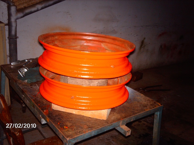

le 26/02/2010 , ce soir démontage des 2 pneus arriere , nettoyage des jantes et 2 couches d'antirouille a l'interieur , pour moi c'est une premiere , j'ai jamais démonter de pneus et ca ma pris une heure pour les 2 roues et je suis impatient de voir comment ca se passe pour le montage des pneus neufs
le 27/02/2010 , ce matin montage des pneus et ca marche mieux que je prévue peut etre comme dit LCM un peu de chance
alors dans la foulée démontage des pneus a l'avant , nettoyage des jantes , 2 couche d'anti rouille et ce soir montage des pneus avant
et voila le eicher avec les pneus neufs

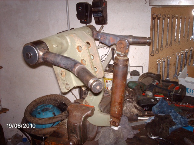

le 19/06/2010 , voila nico quelques photos de la suite , apres quelques semaines de galere et de pannesss de voituresss quelques petits bricolages , comme il manqué des pieces du relevage pour ceux qui suivent , j'ai réaliser a peu pres a l'origine , montage du verin et mise en place sur le tracteur cette apres midi

le 01/07/2010 , meme probleme que papy avec son volant , a droite mon volant du eicher , a gauche un volant qu'on ma donné mais le moyeu ne correspond pas , usinage d'un trou dia 30 dans le moyeu et le plus dur a faire un moyeu en aluminium avec le cone et la rainure de clavette correspondant a la colonne de direction
