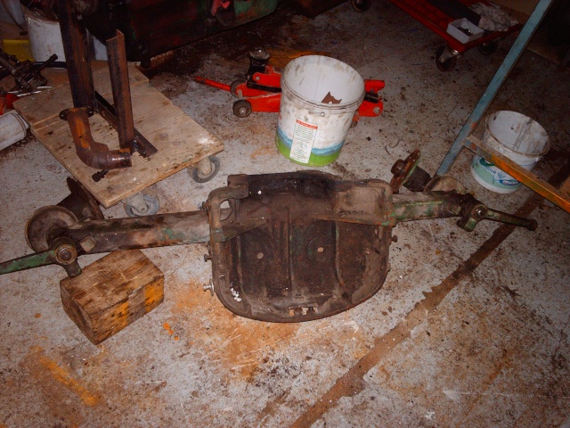

et le debut du chantier le 09/05/2009
deutz D15 Imag0615
deutz D15 Imag0625
deutz D15 Imag0626
deutz D15 Imag0712
deutz D15 Imag0721

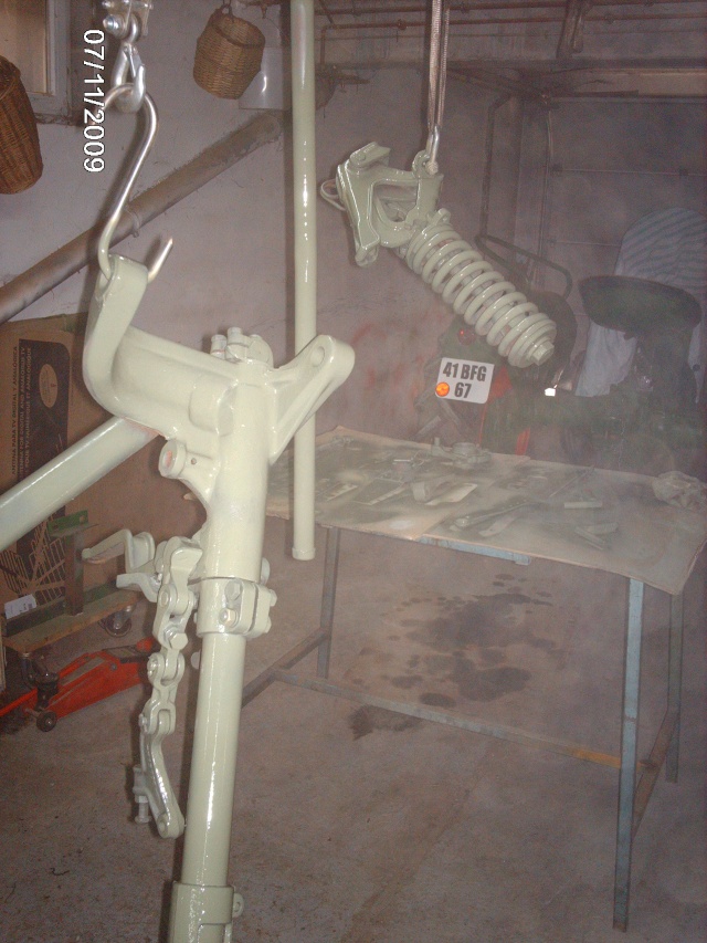

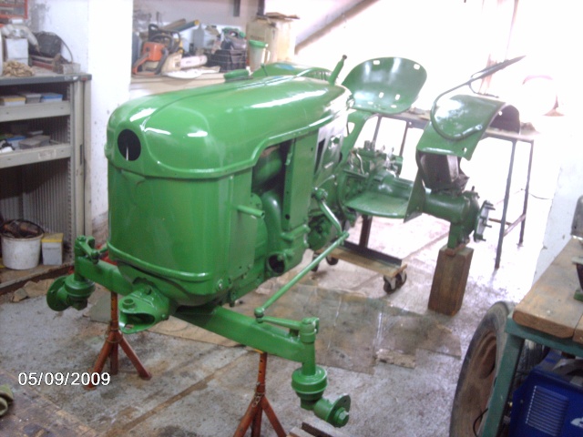

apres le petit detour dans les vosges , je repart de plus belle sur le petit
deutz D15 Imag0811
deutz D15 Imag0812
deutz D15 Imag0813
deutz D15 Imag0814
deutz D15 Imag0816
deutz D15 Imag0817
deutz D15 Imag0818
deutz D15 Imag0823
deutz D15 Imag0825
deutz D15 Imag0914
deutz D15 Imag0915

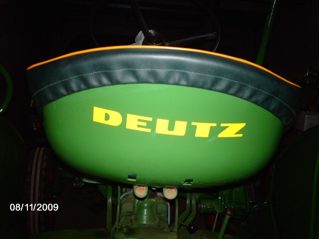

quelques petites finitions
deutz D15 Imag0924
et la réalisation d'un plateau a l'arriere
deutz D15 Suppor10
deutz D15 Imag0925
deutz D15 Imag0926
deutz D15 Imag1010
deutz D15 Imag1012

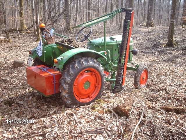

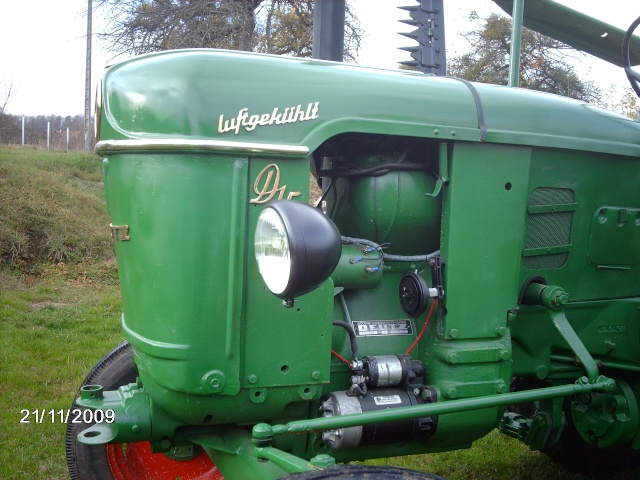

et voila le petit apres quelques mois de travail
deutz D15 Imag1014
deutz D15 Imag1015
deutz D15 Imag1017
deutz D15 Imag1019
deutz D15 Imag1020

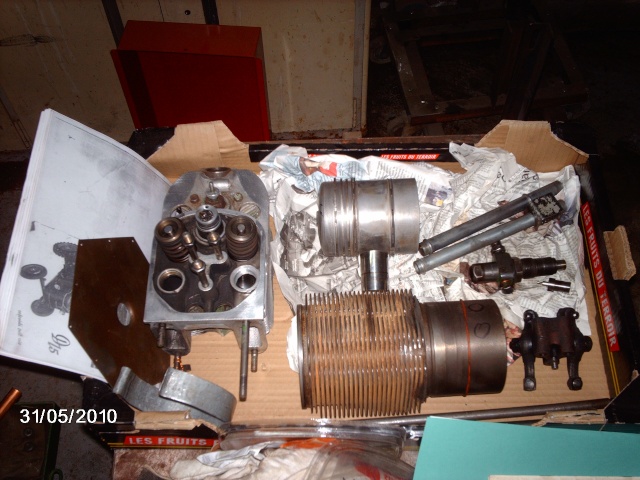

mais le plaisir et de courte durée , apres la premiere sortie , il pisse de l'huile au reniflard , démontage de la partie que je
croyais en bonne état , c'est a dire cylindre , piston
deutz D15 Imag1326
deutz D15 Imag1327
deutz D15 Imag1328
deutz D15 Imag1329
deutz D15 Imag1330
deutz D15 Imag1331
resultat des course
le piston est hs
les soupapes sont hs
les segments sont hs , jeu a la coupe de 5 mm
le guide tige soupape echapement dans la culasse est hs
l'injecteu est hs
et pourtant le deutz a tres bien demmarer , il avait de la compression et pour rien au monde je m'attendais a un diagnostique pareil , la preuve que meme si le moteur tourne correctement , nos vieux coucou ont souffert
