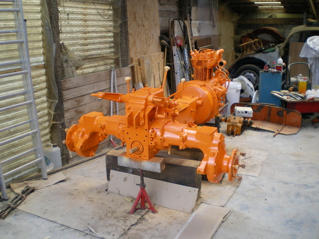

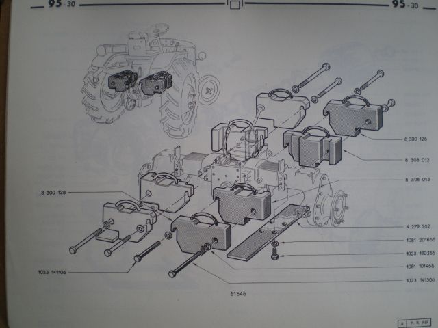

Donc,je recherche les masses arrière "" DU D 16 ""..
voilou..ce que je possède sur le D 16..
Merci de vos idées réponses et vos recherches...
j'étudie toutes vos propositions...
d'avance merci..

Non jamais vu.
c'est dommage qu'elle ne sont pas toutes comme celles de la 2eme ligne sinon t'aurais pu en faire en decoupe lazer.

Je pense que francis à raison !!!
j'ai posé la question à mon père et quand il travaillait à la régie renault, tous les D16 neuf qu'il a vu passer en préparation avant livraison n'étaient pas équipés de ces masses. Ceux qu'il a suivi en entretien par la suite n'avaient ces masses non plus.
Je pense que le nombre de D16 équipé de masses arrières n'ont pas dû être nombreux. Mais bon, un coup de chance est toujours possible.

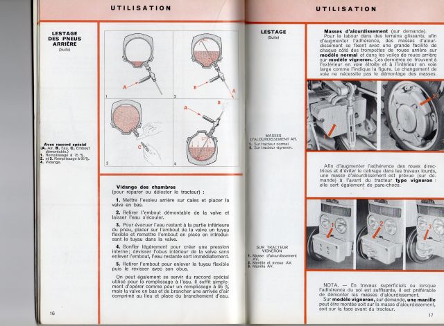

Papy pour le modele 73 il existe des masses arriere s'adaptant sur
les voiles de roue .Ces masses se fixent en intérieur pour le N73
et peuvent se fixer en extérieur pour le V73. Je ne sais pas si les
voiles de roues sont identiques au D16 et au N73 mais tu dois mieux
connaitre que moi.

Bonsoir..coco...
pour le n73...v 73...
les masses arrières...???
sur la photo de droite..la n°2..pour le V73..
et la n°1 ... affraid affraid N73 comme sur le D16...c'est les mêmes ??? branc
Et je n'en connais pas d'autres...!!!!!!
alors as-tu une PHOTO...des masses de N73 arrières intérieures ????
MERCI..a bientot A+....

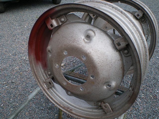

Message par PAPY D 16 le Mer 23 Nov 2011 - 21:40

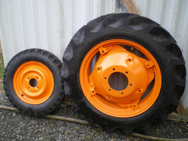

Bonsoir COCO...
Quelle surprise.. affraid affraid ..je ne connaissais pas cette solution...
et tu vas pouvoir éclairer ma lanterne.. bleu bleu
le train arrière du D16..
Il y a 4 trous dans la jante..es que c'est pour fixer les masses ,,???
Sinon,a quoi servent-ils ???
Sur les jantes arrières...
a bientot de te lire A+...
