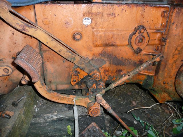

Le Frein à Main Du D 16... - Page 2 Empty je t'envoie ca avant de mettre l'ordi par la fenetre
Message par alaind3539 Dim 6 Nov 2011 - 17:07
encore un essais
Le Frein à Main Du D 16... - Page 2 06.309
Dernière édition par alaind3539 le Dim 6 Nov 2011 - 17:08, édité 1 fois (Raison : faute)

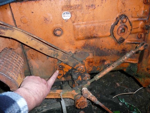

Message par alaind3539 Dim 6 Nov 2011 - 17:19
mon doigt te montre les vis de fixation :
- le marche pied
- celle de la crete de cop
en fait les vis de fixation de la partie av du marche pied sont les memes que celles de la crète de cop

Le Frein à Main Du D 16... - Page 2 Empty Re: Le Frein à Main Du D 16...
Message par PAPY D 16 Dim 6 Nov 2011 - 17:22
ord ...
Alors..il est par la fenêtre... heu heu
bon je vois que tu as mis du "" Dégripoil "" ..sur les boulons...

Message par Tristan Dim 6 Nov 2011 - 18:10
bonjour "papy" je viens de rentrer d'un sortie de tracteur, Et j'ai penser à toi !!!!! Dans notre équipe tracteur, une personne à un N73 ( mais c'est un n73 mais pourtant, physiquement, C'est un D16 ! il s'agit de la 1 er génération des N73 ) il a un frein a main comme tu recherche donc j'ai pris des photos en espérant que ça t'aidera !!
Le Frein à Main Du D 16... - Page 2 13205810
Le Frein à Main Du D 16... - Page 2 13205811
Le Frein à Main Du D 16... - Page 2 13205812
Le Frein à Main Du D 16... - Page 2 13205813
Le Frein à Main Du D 16... - Page 2 13205814
Le Frein à Main Du D 16... - Page 2 13205815
Voila ! A+
Message par PAPY D 16 Dim 6 Nov 2011 - 19:58
nouveautés
Tristan..bravo.merci pour cette bonne nouvelle.... YES
je vois que cette option...est montée sur un D16... vrai
