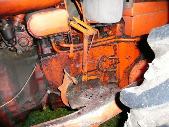

Message par PAPY D 16 le Jeu 3 Nov 2011 - 18:50
Bonsoir...
Voila..une Photo de alain d 3539...
Merci Alain..c'est un comme cela que je cherche..
Celui a poussoir ne va pas...

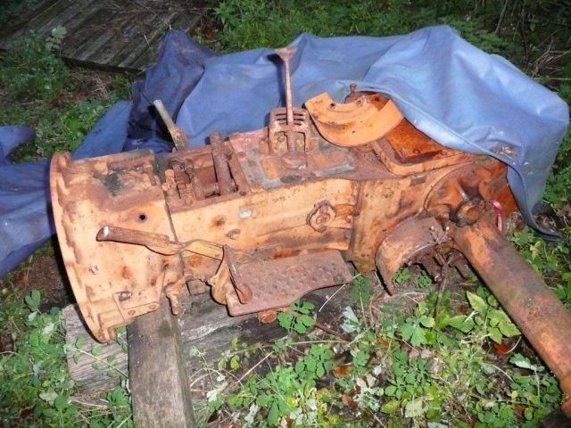

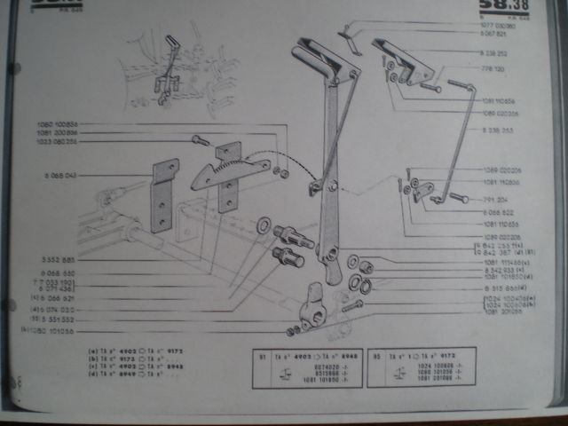

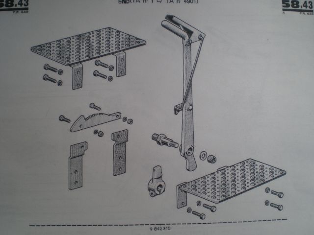

Message par francis le Jeu 3 Nov 2011 - 21:41
le frein a main que papy cherche existe en effet sur les D16 en option , ainsi que sur les D22 et d'autres tracteurs de la serie des D , le plus répendues étant le frein de parking au pied , celui dont parles tristan , j'ai fait quelques recherches et j'ai trouvé une note de service renault qui concerne le frein a main que cherche papy , et en cherchant avec un peu plus d'acharnement j'ai trouvé ceci
mais je ne pense pas que cela interesse notre papounet , alors je le ramene a la decheterie samedi , il grand temps de faire le menage dans mon garage
Re: Le Frein à Main Du D 16...
Message par PAPY D 16 le Jeu 3 Nov 2011 - 21:59
branc j'en suis malade....je pensais que cela avec le cliquet n'existait plus...
il y a un chiffre dessus..c'est quoi ??
mais je ne vois pas comment le monté..??
de toute façon ,je suis preneur....s'il est a vendre...mais tu es sur qu'il va sur le D16....???
a bientot A+....

Voila,Francis ,je suis émerveillé ..et je me pose des question pour le montage..
Et je m’arrête pas d'admirer ton image....
si Alain ne m'avait envoyé cette image..
je pensais que cela ne se montait que sur le V73...???
Dans,l'idée il faudra coupé le marche pied ???pour le passage..
