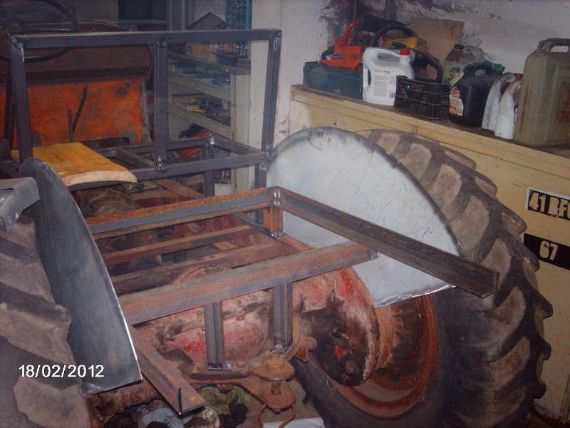

malgré le grand froid dans l'est mon chantier avance a petit pas , fred j'ai repris les clé ou plutot la meuleuse et le poste a souder
le siege d'origine , pas confortable et surtout pas de place pour la petite qui m'accompagne souvent lors de nos sorties
entre temps j'ai trouvé un maitre cylindre qui peut convenir a mon usage , plus petit que celui qui été monté pour la simple raison que le gros a 2 sorties , donc 2 chambres et le petit d'une jeep willis n'a que une sortie
j'ai réutilisé le support d'origine en rajoutant un fer plat et percé 2 trous de fixation
comme il me reste du temps et de la matiere , j'ai commencé un petit plateau pour mettre a l'arriere , il faut bien emporter a boire et a mangé pour nos sorties

ce soir réalisation d'un gabarit pour la fabrication des gardes boues de l'arriere

Message par francis le Lun 20 Fév 2012 - 21:08
réalisation des gabarits pour la découpe des toles
une fois découpé , percer et monté
éurl=http://www.servimg.com/image_preview.php?i=925&u=11379258][/url]
réalisation d'un plié pour voir la largeur des gardes boues
mise en place d'entretoises pour avoir un plan , cela me facilite la mise en place du plancher

Message par rgtv d22 le Lun 20 Fév 2012 - 23:10
j'aurais bien vu un plancher en bois.. non? mais continu, sa va être superbe!
Re: tracteur thiebold
Message par francis le Mar 21 Fév 2012 - 8:01
rgtv d22 a écrit:j'aurais bien vu un plancher en bois.. non? mais continu, sa va être superbe!
pas con , j'y ai même pas pensé , une fois la banquette et le plateau montés je vais voir ce qui reste visible et peut etre que !!!!
