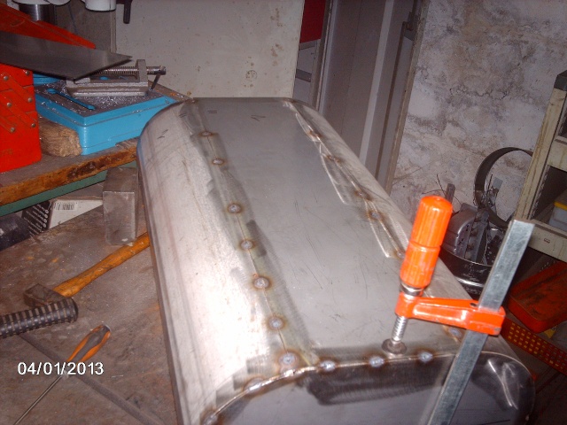

Message par francis Ven 4 Jan 2013 - 21:09
comme je n'ai pas de réservoir pour le tracteur thiebolt je profite de mes congé et du mauvais temps pour
en réaliser un en tole inox
tracteur thiebold - Page 8 Imag1813
tracteur thiebold - Page 8 Imag1814
essai pour la mise en place sous la banquette
tracteur thiebold - Page 8 Imag1815
et mise en place des 2 dernieres toles
tracteur thiebold - Page 8 Imag1816
tracteur thiebold - Page 8 Imag1817
tracteur thiebold - Page 8 Imag1818
il me reste a mettre un piquage pour le remplissage , un autre pour la tuyauterie et les fixations
et peut etre un piquage pour une jauge en 6V si j'arrive a trouver quelque chose
tracteur thiebold - Page 8 Empty Re: tracteur thiebold
Message par Invité Ven 4 Jan 2013 - 21:35
Beau boulot Francis!!
Le plus dure reste à faire, il faut qu'il soit parfaitement étanche!!!
Tu le soude avec quoi ? mig ? tig ?
Merci pour les photos

Message par Hervé-68 Ven 4 Jan 2013 - 21:51
C'est génial , très bien fait 042
Plus que la soudure , aie aie aie.....et là, il y en a à faire..

Message par francis Mar 18 Juin 2013 - 23:37
le reéservoir est souder , enfin , les freins sont nettoyé et remonté mais il me
reste un proble sur le maitre cylindre a revoir , j'arrive pas a avoir de pression
dans mes tuyau et j'ai beau purger , rien a faire
