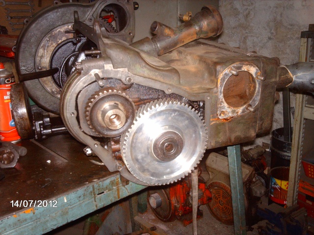

j'ai trouvé un peu de temps pour monter le pignon que j'ai trouvé grace a un forum , il
n'est pas en celeron mais en aluminium et été destiné pour un vehicule militaire renault a chenilles
mais je suis tombé sur un autre probleme , un de mes poussoir est dans un sale état
il manque une partie de l'épaulement , est ce que je peux laisser dans cet état oufaut t'il
changer ?
Re: tracteur thiebold
Message par Invité le Sam 14 Juil 2012 - 12:57
Au point où tu en es c'est peut être dommage de ne pas le changer
Le risque est, quand la came commence à le pousser, si ça vient à raccrocher ou buter dessus...
Je suis en train de penser que je connais une casse près de chez moi qui est suceptible d'avoir ce type de moteur en stock
Message par Invité le Sam 14 Juil 2012 - 13:50
C'était monté sur quel auto ce moteur ? vivaquatre ?
Ca se trouve il tournait comme ça sans problème, une usure prématurée est possible sur la came ou le poussoir, maintenant il n'y a peut être aucun risque
Regarde si la came a un contact direct avec la cassure quand l'arbre à cames tourne
Si il y a contact, là, la question ne se pose plus
