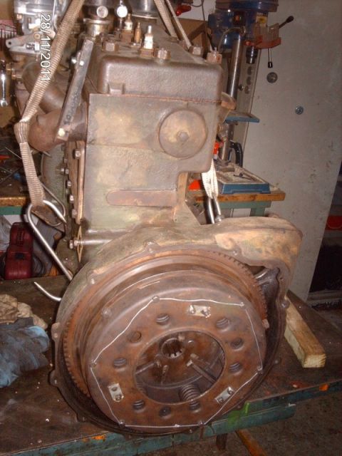

Message par francis le Lun 28 Nov 2011 - 21:23
voila le moteur , il reste a monter la pompe a essence , j'attends la pochette de joint , membrane etc etc et a trouver un allumeur complet et j'espere le faire tourner avant noel
