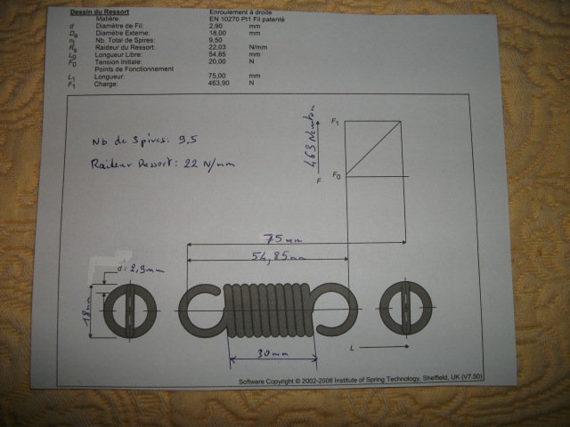

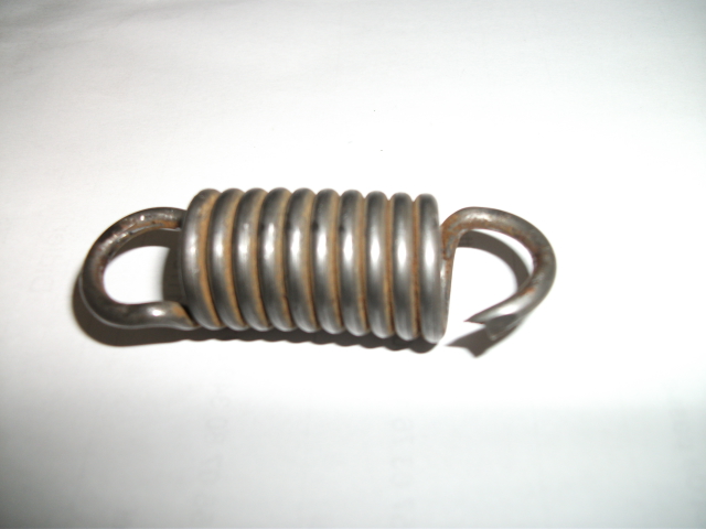

Je suis à la recherche d'un ressort de ce modèle . Il se place dans l'embrayage de ma moto-faucheuse Stafor Junior , en bout du vilebrequin du W110 bis Bernard .
Mais voyez plutôt la photo .
D'avance , merci !!
Didier

Message par PAPY D 16 le Mar 28 Juin 2011 - 20:18
Bonsoir..papydidier..
j'ai fait mon stock de ressorts ...et rien ...le plus petit que je possède..fait 7,5 cm de long...

Message par denisuper5 le Mar 28 Juin 2011 - 21:01
moi j'ai ça, 12 spires.... 51. des poussières de long, intérieurs des crochets....
ah oui, la raideur, quoi la raideur???? ben je sais pas mais ils sont sacrément raides à mettre en place....
tu connais le prix!!!.
Ce sont des crochets sécuriseurs d'échappement d'ulm qui ne se déforment quasiment pas à la chaleur...
Ils sont également en place sur l'embrayage de mon hélice.... ils lâchent les masselottes vers 2000 trs pour que cela colle et retendent au dessous..........

Message par papydidier76 le Mar 28 Juin 2011 - 21:54
Oui , Denis , je connais le prix . Ça me gêne !!
C'est toujours dans le même sens !!
Je pense qu'ils iraient ces ressorts .
Je pense même que je mettrais les deux pour avoir une résistance égale sur les deux mâchoires de cet embrayage .
Ce tantôt , j'ai essayé de le démarrer , et j'avais mis du scotch costaud pour que les garnitures ne s'ouvrent pas , il s'est accéléré d'un coup (j'ai rien compris ) et mon scotch a cassé. j'ai juste eu le temps de l'arrêter . Par chance , je n'ai rien abîmé , ouf!! J'aurais dû l'essayer sur la faucheuse , l'embrayage dans sa cloche !
