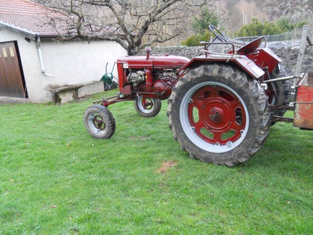

Message par fx43 le Lun 11 Oct 2010 - 21:58
tiens tu peux apercevoir le chapeau de filtre, tu vois il penche sur le côté. Sinon je vais voir si le gars qui a les pièces moteur en a un.
