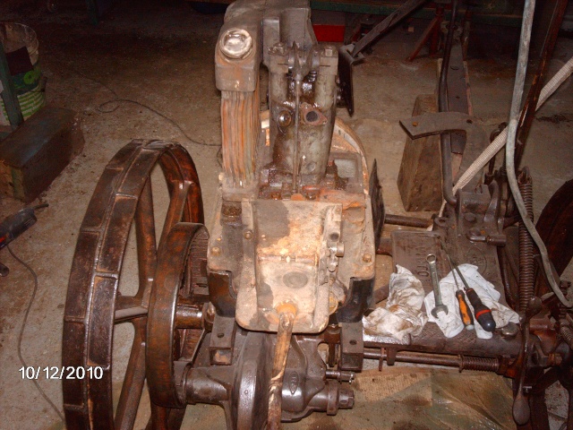

Re: faucheuse a moteur auxiliaire
Message par francis le Ven 10 Déc 2010 - 21:48
ca y est , la faucheuse a retrouvée un moteur bernard W0 , il été bloqué et il n'est pas complet , a présent débloquer ,je l'ai trouver a 40 kms de chez moi , papydidier je vais surement avoir besoin de toi et de tes services
Message par francis le Mar 14 Déc 2010 - 8:06
maintenant que le moteur est débloquer , le carburateur remonter malgré un filtre a air qui me manque , je voudrais savoir comment procédé pour caler correctement la magneto
Messages Messages : 1014
Message par Stephane le Ven 17 Déc 2010 - 19:49
francis a écrit:bonjour
Bonsoir francis,
Pour regler l'allumage, il faut enlever la magneto, tu tourne le moteur à la main, à travers le trou du passage de pignon tu vas voir deux dents marquées "R". Le piston se trouve alors au point d'allumage il suffit de mettre la magneto au point de rupture et de la remonter. Pour voir le point de rupture (ce est valable pour pas mal de rupteur) il faut mettre une feuille de papier à cigarette entre les rupteurs et tourner la magneto dans son sens et lorsque la feuille de papier tombe, on y est. Sinon si ça te convient pas, le moyeu de pignon, porte trois rainures de clavette.
