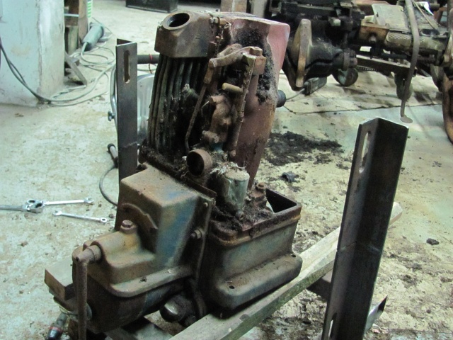

j'ai chercher la faucheuse hier , premier diagnostique ce soir et cette fois je ne suis pas encore sortie de la galere , beaucoup de dégat sur le moteur un CL CONORD F0 , reservoir bouffé par la rouille , carbu troué , tige soupape tordue , soupape bien sur grippé , ressort des soupapes bouffé pae la rouille , le circuit de refroidissement a l'air de tenir la route , la bougie est bonne , et la bonne surprise c'est que la magneto fonctionne , j'ai une étincelle a la bougie
au niveau de la mecanique de la faucheuse , je doit arrivé a en faire quelques choses et maintenant place aux images

suite du démontage moteur ce soir , le piston est dans un éat correct , les soupapes sont bien grippées , par contre la dynamo elle est dans un tres bon état et sincerement je ne pense pas arriver a redémarer ce moteur sans trouver de moteur bernard type W0 pour pieces
Re: faucheuse a moteur auxiliaire
Message par Stephane le Mar 2 Nov 2010 - 22:09
Salut un W0 ce n'est pas très rare, je crois que j'en ai un en pièces dans mes reserves, faut que je regarde.

Message par francis le Mar 2 Nov 2010 - 22:48
merci stephane , j'ai regardé un peu et c'est vrai qu'on trouve des W0 , il suffit d'attendre d'en avoir un sur ma region
en attendent je retape la faucheuse et je laisse de coté le moteur , il me retse encore a regler le probleme de l'embrayage du LMP

voila l'etat de la faucheuse courant de cette semaine , j'ai réusi a sortir les soupapes mais avec les guides et dans un état lamentable donc il ne me reste qu'a trouver un moteur entier ou en pieces , je ne pense pas trouver les pieces en rechanges , au programme nettoyages de toutes les pieces et traitement au rustol , je compte la laisser en état , pas de peinture a l'ordre du jour , d'apres les renseignements que j'ai elle est des années 1910 environ , s'il y a des personnes qui ont de la documentation , merci de penser a moi

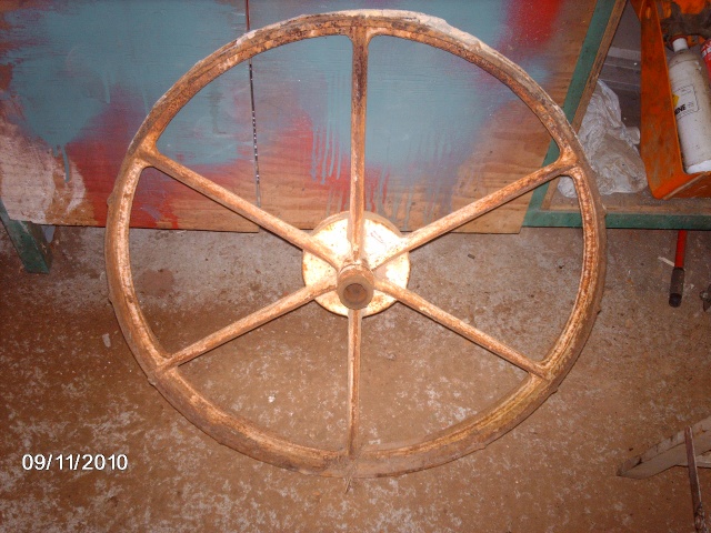

au programme en ce moment , nettoyage , nettoyage et nettoyage , beaucoup de rouille et des résidus de peinture car il faut dire que les anciens en avait de la bonne
Message par papydidier76 le Mar 9 Nov 2010 - 22:58
oula aaaa!!
Moi qui me plaint de jamais avoir les outils qu'il me faut .
Faut pas que ma femme voie ton message !
Je te souhaite du courage , il t'en faudra .
J'admire , les gens comme toi ,qui font tant avec deux fois rien !
Chapeau bas !
A bientôt
Message par Nico le Mer 10 Nov 2010 - 8:02
encore un peu de courage francis, le nettoyage c'est pas le meilleur moment, mais en revanche le rendu est magnifique.
Message par PAPY D 16 le Mer 10 Nov 2010 - 8:54
Bonjour Francis,je vois que ça avance "" la roue tourne ""... :D :D
A+...
