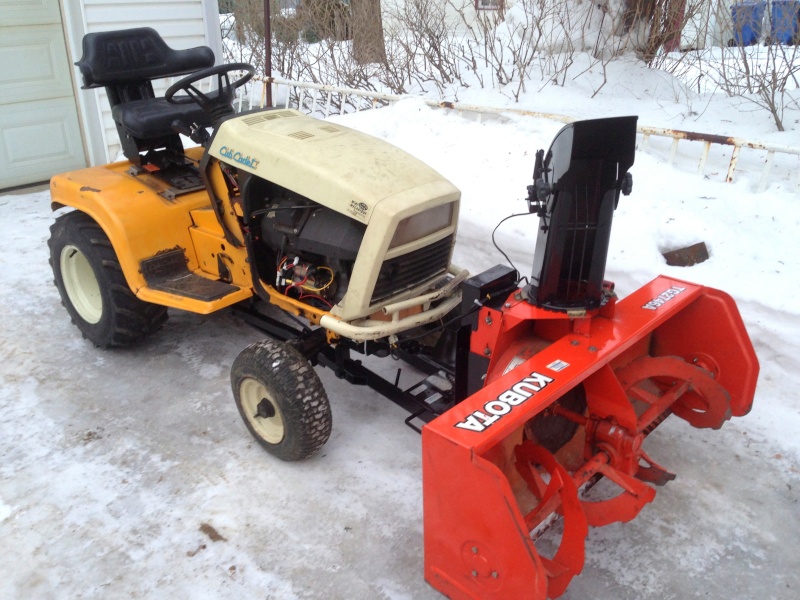

Bonjour à tous,
Voilà sur quoi je passais mon temps libre dernièrement. J'ai installé une souffleuse Kubota TG2746A sur un tracteur de jardin Cub Cadet 1864. J'avais le tracteur mais pas la souffleuse. Un type a fait passé une annonce dans le coin et la souffleuse était sur le bon sens et pas trop cher alors j'ai acheté et commencé le projet. C'est anodin que vous me direz mais je l'ai fait avec des contraintes relativement importantes.
Premièrement, la souffleuse était entraînée par 2 longues courroies. La première partait du moteur pour se rendre sous le tracteur vers une poulie de renvoie qui entraînait la seconde courroie. Cette dernière se rendait à la souffleuse via 2 poulies de réorientation à 90 degrés. Bref, très compliqué et pas trop fiable. J'ai enlevé tout cela et modifié et le tracteur et la souffleuse pour faire un entraînement par arbre.
Deuxièmement, aucun pièce originale de la souffleuse ne devait être modifiée de manière à toujours pouvoir la réinstaller sur un tracteur Kubota TG1860.
Troisièmement, le levage manuel de base de la souffleuse devait être remplacé par le levage ventral hydraulique du tracteur.
Quatrièmement, il fallait que la souffleuse et le sous châssis soient très facile à poser/déposer rapidement et sans outil.
Cinquièmement, je ne voulais pas y mettre trop d'argent. J'ai donc fait avec un maximum de pièces que j'avais déjà en main.
Le résultat est vraiment bien et ça fonctionne à la merveille. À plein régime, la neige est propulsée à plus de 20 mètres.
Chute tout électrique:
et 160 kg de poids aux fesses:

Message par Robin Boulianne le Dim 16 Mar 2014 - 1:38
Voici ce que ça donne avec 25 cm de nouvelle neige:
Cette "bébitte" là performe très très bien.
