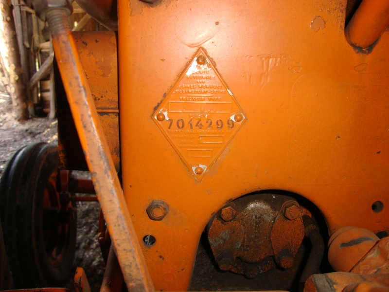

Ah! J'oubliais.
Si tu cherche le numéro de série de ton tracteur, il apparaît à 2 places différentes. La première, la plus facile à lire mais aussi à perdre, est celle qu'on retrouve sous le tableau de bord. Exemple:
Ce même numéro est poinçonné de façon permanente dans le châssis du tracteur. Tu le trouveras sur le longeron droit de la pièce qui tient le pivot central de l'essieu avant. Il faut ouvrir le capot et il se trouve juste sur le dessus du longeron en dessous du support de la biellette qui empêche le capot de basculer par l'avant lorsqu'on l'ouvre complètement. J'avoue qu'il n'est pas facile à voir car je ne l'ai vu sur mon N72 qu'après avoir passer cette pièce au jet de sable.

Bonjour Robin il est vrai que je n'est jamais pris le temps de relever le numéro gravé sur le longeron droit pour les autres aucuns blems et te remercie de ta réponse
